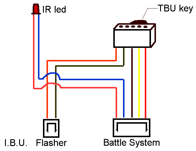

Certo, non è necessario acquistarlo: con un pò di connettori di ricambio da parte si può costruirselo da soli.
Lo schema dei collegamenti è questo: in basso i connettori lato I.B.U., in alto quello lato funghetto Tamiya (o Impact)
Si può avere lo schema del cavetto adattatore per TBU Tamiya/Impact? Tbu_ca10
