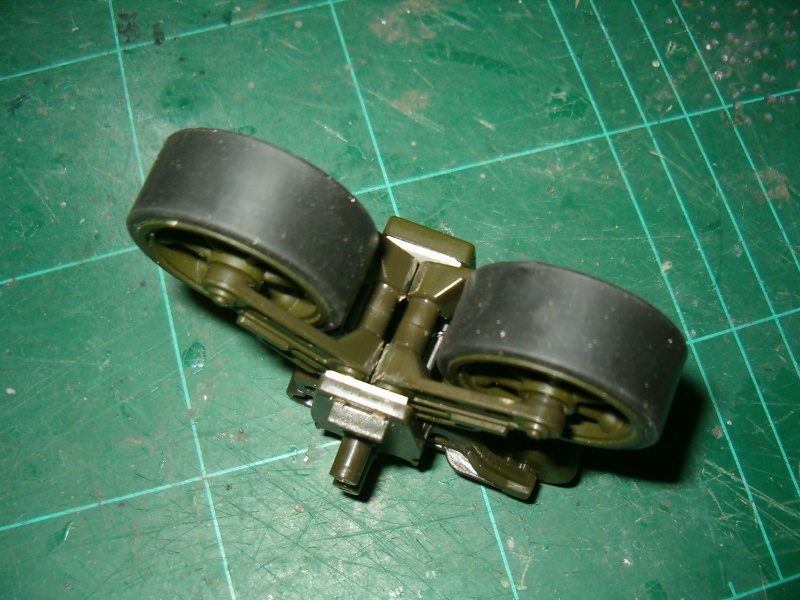

Mentre medito su questo aspetto, mi decido invece di fare una modifica impegnativa, seppur a costo quasi nullo: trasformare i carrelli VVSS di serie in sospensioni pienamente funzionanti. I carrelli di serie difatti hanno i due bracci di ciascuna ruota uniti fra di loro, e 'basculano' attorno ad un perno posto più o meno al centro di ogni carrello.
Questo rende le sospensioni un pò rigide, e per colpa del centro di rotazione errato, fanno sì che le ruote di due carrelli successivi si possano toccare.
Per fare la modifica in modo da rendere ciascun braccio indipendente, e ruotante attorno all'asse proprio, serve essenzialmente una barretta di ottone diametro 2mm, e un filo di acciaio di diametro 1,5. Un pezzetto di plasticard da 1 mm completa i materiali richiesti.
Prima cosa si rimuove il carrello dal carro, lo si smonta e si tagliano i braccetti per separarli.
M4A1(76)W El-mod alla Bore Hpim5513
Poi si forano i gusci con la punta da 2, nonchè i braccetti per infilare gli assi che diventeranno quelli di rotazione, e si infilano i nuovi assi (30mm) di ottone.
M4A1(76)W El-mod alla Bore Hpim5514
Si forano con una punta da 1.5 anche i braccetti superiori, per unirli con degli assi di acciaio (20mm). Qua si vede come viene rimontato ciascun semibraccio con i nuovi assi, prima di rifilarli.
M4A1(76)W El-mod alla Bore Hpim5515
Si elimina il vecchio perno di rotazione e si piegano le estremità della molla, perchè vadano ad agganciare gli assi in acciaio. La molla può anche essere allargata un pò per aumentare la rigidezza della sospensione stessa.
M4A1(76)W El-mod alla Bore Hpim5517
Il retro dei braccetti viene un pò limato affinchè possano ruotare senza darsi fastidio.
Col plasticard si fanno degli spessorini forati che aiutano nel montaggio e tengono i bracci centrati longitudinalmente rispetto al carrello.
M4A1(76)W El-mod alla Bore Hpim5518
Si richiude il tutto agganciando la molla.
M4A1(76)W El-mod alla Bore Hpim5519
E ualà, il carrello è ora pienamente funzionale.
M4A1(76)W El-mod alla Bore Hpim5520
Ora basta ripetere il lavoro, con pazienza Zen, per gli altri 5 carrelli.... ci risentiamo fra qualche giorno! Very Happy
