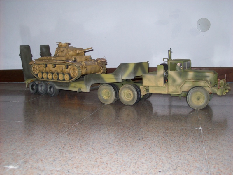

... così era pronto per la verniciatura su base forex /plasticard
La Verniciatura come va eseguita. 101_1812
... vernice industriale diluita al 50% la stessa per uso automobilistico (la più ovvia resistente in commercio)
La Verniciatura come va eseguita. 101_1933
... aerografo da ritocco ugello o3 modificato - regolabile. Copertura leggera, meno vernice si mette meglio è, troppa fa crosta e cede all'urto ...
La Verniciatura come va eseguita. 101_2714
... per finire le velature per la camo e quanto basta per la resa operativa
