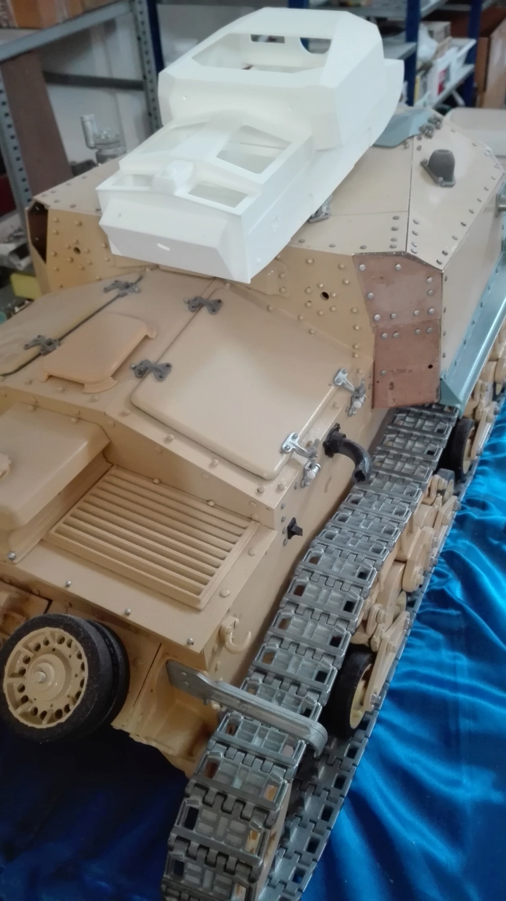

Gulliver ha scritto:
Le foto che sto postando sono per farvi vedere la vasca di Nylon all' interno della stampante....
Ferma la mia. Come "vasca di Nylon" ?
Finora ho visto le stampanti 3D "a filamento" in cui un raggio laser fonde un sottilissimo filo di nylon. La somma di tantissimi strati forma il pezzo. Più lo strato è sottile maggiore è la definizione del pezzo.
Poi ho visto le stampanti RSL (Resina Sinterizzata Laser) che lavorano su vasche di resina liquida che un raggio laser scalda e rende solida.
All' ESA ho visto quelle a polveri metalliche che stendono un sottilissimo strato di polvere metallica che il raggio laser scaldando fonde e rende solida.
Quelle a vasca di Nylon mi mancava proprio polizia spiegaci per favore study

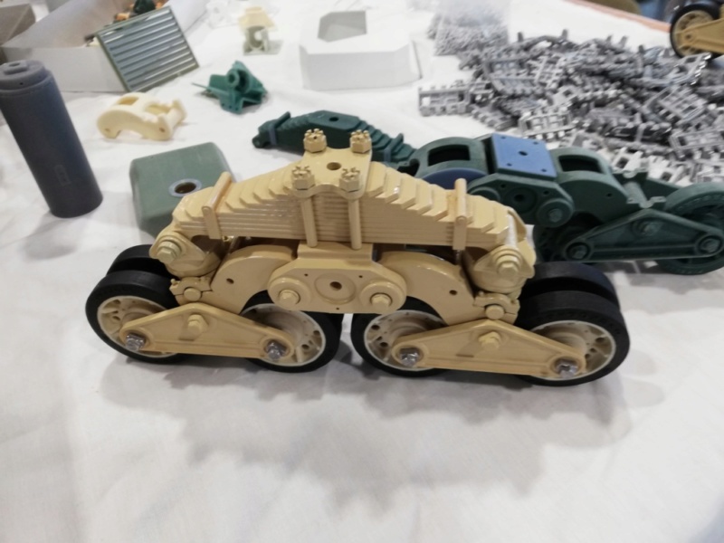

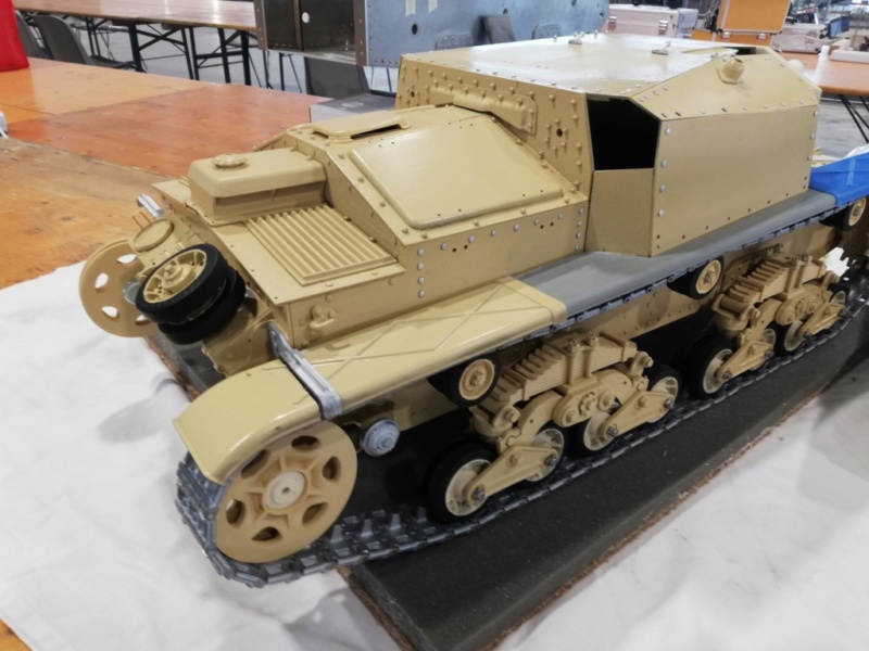

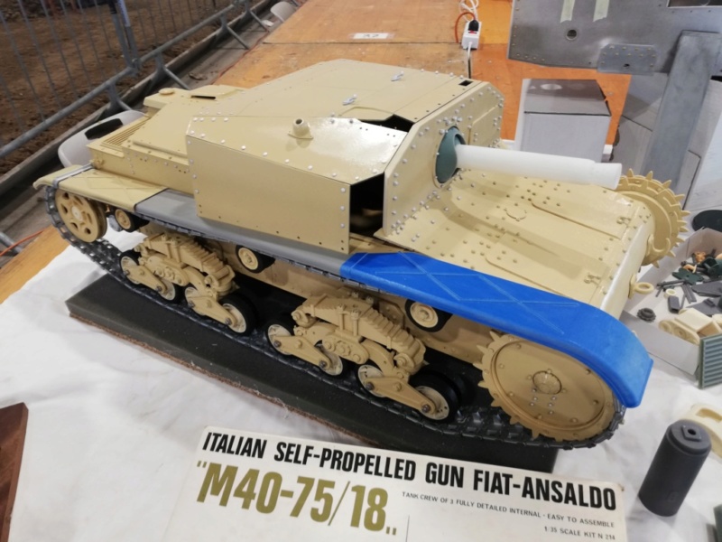

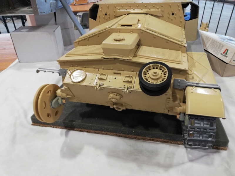

... per chi si sono persi il fratello maggiore ecco le fotografie di presentazione in fiera gentilmente inviate da Paolo
Carro armato italiano M40/75-18 - Pagina 2 Img_2110
Carro armato italiano M40/75-18 - Pagina 2 Img_2111
Carro armato italiano M40/75-18 - Pagina 2 Img_2112
Carro armato italiano M40/75-18 - Pagina 2 Img_2113
Carro armato italiano M40/75-18 - Pagina 2 Img_2114
.fare di più? Impossibile.

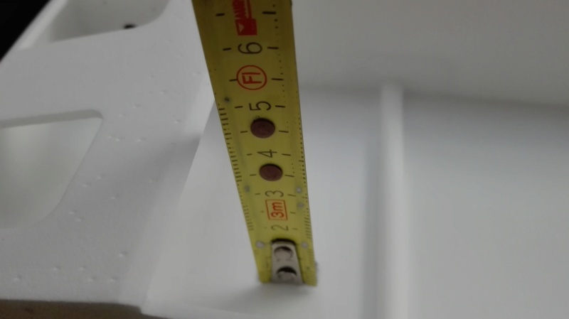

Salve a tutti
Mi scuso per non essere sempre puntuale nelle risposte, ogni tanto mi perdo anche io!!!!! Sleep Sleep Sleep
A parte le battute....
Il discorso delle stampanti 3D, come dicevo, è piuttosto vasto dal momento che vi sono diverse tipologie di stampa, legate ai materiali e agli scopi.
Focalizziamo l' attenzione sulla stampa del Nylon, visto che è anche quella tecnologia che vedete nei pezzi delle foto.
La stampante funziona in modo abbastanza semplice:
Vi è un contenitore "vuoto" detto Vasca che è ancorato ad un montante che scende (passo passo a seconda dello spessore del Layer impostato per la stampa....).... vi è un serbatoio di Nylon in polvere che è situato in alto rispetto al piano di lavoro.
Per "caduta" la polvere di Nylon viene stesa sul piano di Layer da un "rastrello" detto Stenditore che livella lo strato di polvere in modo da creare un velo di materiale.
A questo punto, entra in azione il proiettore laser che solidifica (sciogliendo) la polvere solo dove il file lo definisce.
Finito questo passaggio, il piano scende di un livello e il procedimento riparte di nuovo, via via che il pezzo non è finito.
Credo che in internet vi siano dei video esplicativi di questo sistema di stampa.
