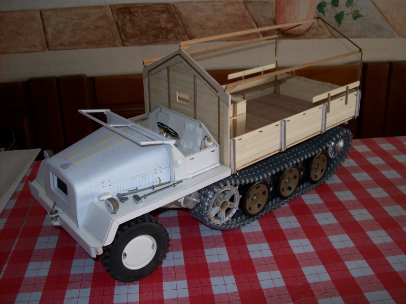

Buon giorno mi piacerebbe sapere come sono costruiti i suoi camion,in particolare i telai e dove si trovano le trasmissioni,motori,differenziali,ecc.grazie signor Swen.
Alcune ditte commerciali sono scomparse e reperire i pezzi necessari può diventare la prima azione per avviare un progetto in scala. Ruote e cerchioni in 1.16 sono una rarità e per lo pneumatico "militare" si ricorre all'artigianato internazionale. Motori, riduttori, trasmissioni, differenziali, la scala 1.14 può concedere quasi tutto e se si spendono cifre alte (385 euro per un differenziale) si rientra nella scala 1.16. I telai, me li facevo piegare su ordinazione da un compiacente perugino, spessore 0,5 per ottenere l'elasticità reale, un trafilato rigido si scarta in partenza.
... questo è il Bussing-NAG tedesco
... pneumatici della Wedico e cerchi ROBBE
Il Giornale  di Sven  - Pagina 3 Bussin17
... balestre auto costruite. Differenziali ROBBE
Il Giornale  di Sven  - Pagina 3 Bussin18
... motore e riduzione giri ROBBE
Il Giornale  di Sven  - Pagina 3 Bussin19
... i parafanghi in lamierino da 0,5 alluminio battuto a mano
Il Giornale  di Sven  - Pagina 3 Vomag_18
Per la carrozzeria il forex diventa indispensabile con del plasticard, cartoncino e alluminio.
Il Giornale  di Sven  - Pagina 3 Merced19
Il Giornale  di Sven  - Pagina 3 101_3511
Il Giornale  di Sven  - Pagina 3 25rz2f10
Il Giornale  di Sven  - Pagina 3 Rbwr6110
Il Giornale  di Sven  - Pagina 3 16is5y10
Il Giornale  di Sven  - Pagina 3 Vomag110
... le fotografie "comprovano" l'auto costruzione prototipata a scanso d'equivoci

Buon giorni signor Sven grazie per le fotografie e s posso chiedere come si fa le cabine dei camion.Grazie molte.
... prima di tutto si "progettano" le parti desiderate, si usa del forex da 1.5 di spessore e si procede sul lavoro
Il Giornale  di Sven  - Pagina 3 Knqp-110
Il Giornale  di Sven  - Pagina 3 Knqp-111
Il Giornale  di Sven  - Pagina 3 Knqp-112
... la buona riuscita dipenda dalla precisione sulle parti ricavate da tagli perfetti copiate dal disegno. Ogni realizzazione va prima disegnata senza errori e niente dev'essere improvvisato ...
Il Giornale  di Sven  - Pagina 3 Knqp-113
Il Giornale  di Sven  - Pagina 3 Knqp-f10
Il Giornale  di Sven  - Pagina 3 Knqp-210
... niente fretta, molta pazienza (anni d'esperienza) sono virtù indispensabili per realizzazioni impegnative e più sono originali e meglio diventa il piacere di possederle cheers cheers cheers
Il Giornale  di Sven  - Pagina 3 101_1013
ps. per incollare il forex e la plastilina usa il cianoacrilico.
