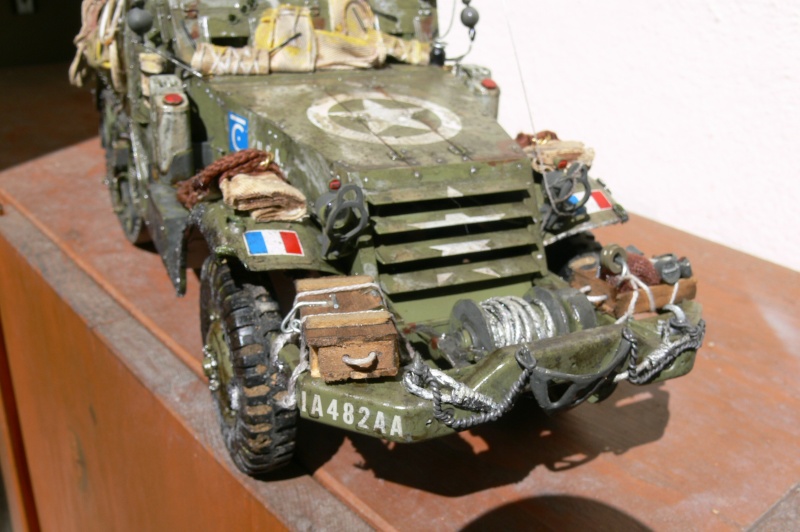

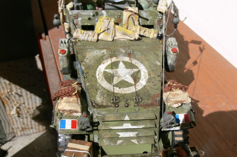

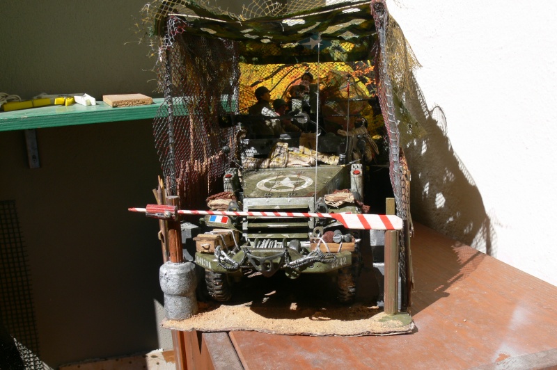

Buon giorno Ranger Lungan, mi dici come hai fatto a smontare l' M16?
Io ci ho provato.... ma poi ho desistito.
Ti allegato alcune foto del mio che spero possano interessarti come spunto per l'invecchiamento.

Urca Maurizio! Come tutti i tuoi modelli anche questo racconta una storia ad ogni prospettiva dal quale lo si guarda... Upgrade Torro M16 Halftrack 3079029344
Qualche spunto lo prendero'... ma mi limitero' sicuramente a molto meno...
