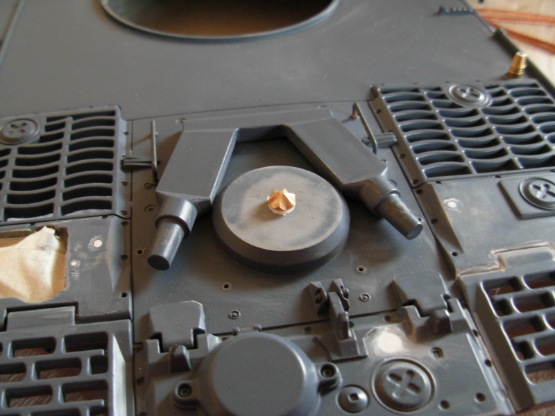

Tiger I  - S12 - Pagina 2 Dscn1911
questo l'avevo fatto apribile per metterci sotto interruttore, potenziometro volume e connettore di ricarica......beh l'inesperienza....avevo fatto una cazzata, non avrei mai potuto aprirlo con i tubi dei filtri pfeifer

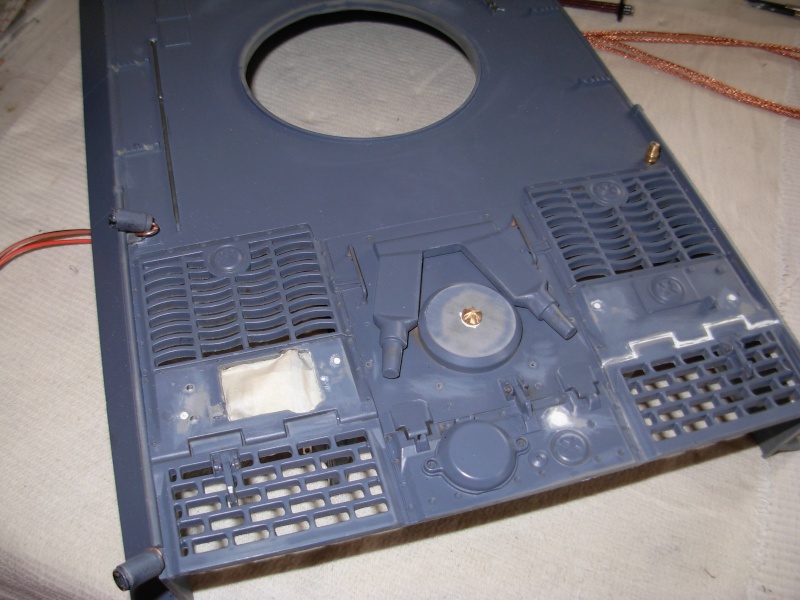

MessaggioTitolo: Re: Tiger I - S12   Tiger I  - S12 - Pagina 2 EmptyMer 4 Nov - 22:59:16
ovviamente richiusa la griglia e realizzato connettore ricarica, interruttore e potenziometro sulla sinistra

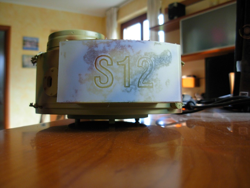

le insegne con mascherina trasparente e aerografo
