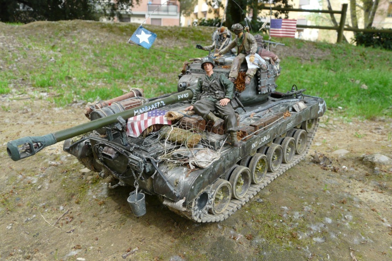

Qui è in compagnia dell'alleato M 26
SHERMAN VC FIREFLY M4A4 VVSS BRITANNICO - Pagina 11 P1040211
