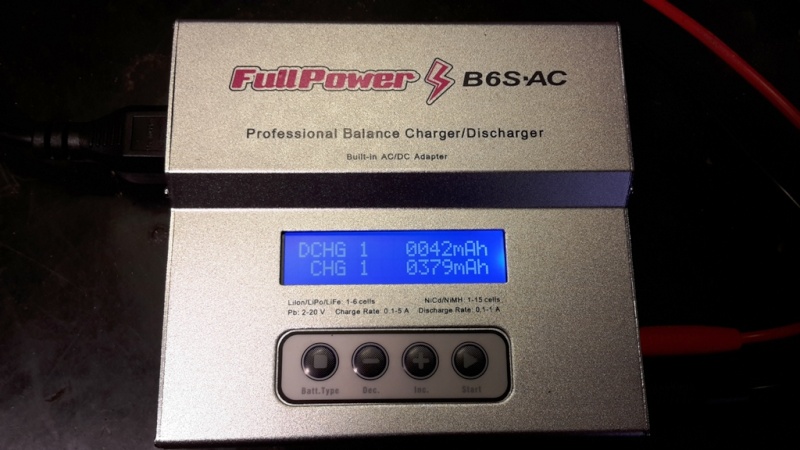

Devo caricare una NIMH, 7,2 V da 2000 mAh
Imposto la corrente di carica a 200 mAh
Batterie 7,2 volt e carica... Info e acquisto 2015-110
Poi imposto di scaricarla a 4,9 V con una corrente di 0,5 A
Batterie 7,2 volt e carica... Info e acquisto 2015-111
Imposto il ciclo scarica/carica:
Batterie 7,2 volt e carica... Info e acquisto 2015-112
Parte la scarica e poi comincia la carica:
Batterie 7,2 volt e carica... Info e acquisto 2015-113
Secondo quanto leggo la carica a 1/10 C dovrebbe durare circa un 16 ore, giusto?
Solo che dopo circa un paio d'ore il caricabatteria suona e salta fuori questa scritta...
Batterie 7,2 volt e carica... Info e acquisto 2015-114
Non avrebbe dovuto metterci 16 ore?

MessaggioTitolo: Re: Batterie 7,2 volt e carica... Info e acquisto   Batterie 7,2 volt e carica... Info e acquisto EmptyGio 15 Ott - 14:21:25
Alessandro, come ti ho detto quanto ho portato come esempio era ed è ciò che faccio io, ma se hai letto di voltaggi anche più bassi puoi scegliere cosa fare.Valuta te!
Il carichino se inizia la scarica e dopo poco la carica....significa che il pacco batterie è piatto!
Hai osservato il display quanto fai partire il ciclo?
Il voltaggio scende rapidamente andando in tempi brevissimi sotto al voltaggio di 4,9 che hai impostato te?
Durante la carica il carichino legge il voltaggio della nimh, pertanto una volta raggiunto lui stacca.
Nelle impostazioni cè un valore da impostare riguardo il max voltaggio...puoi giocare un pò su quello innalzando il valore (intanto dovrebbe essere all'interno di un range di sicurezza per le celle).
Riprova a far partire il ciclo per un pò di volte, se continua a caricare pochi mah vuol dire che la batteria è andata.
Eventualmente prima di gettarla , prova ad attaccarla col carichino henglong che se ricordo è da 400mah e la lasci 5 ore se la batteria è da 2000mah.....e poi la provi, se non dura la puoi buttare.
ciao

MessaggioTitolo: Re: Batterie 7,2 volt e carica... Info e acquisto   Batterie 7,2 volt e carica... Info e acquisto EmptyGio 15 Ott - 15:02:09
Ah. Ok... Temevo di dover essere io ad impostare da qualche parte anche la durata della carica.
(Mi sono letto tre volte il manuale del caricabatterie mentre attendevo una risposta )
In effetti questa era una vecchia batteria... probabilmente è andata come dici tu... grazie.

Nelle impostazioni c'è anche il limite di tempo sulla carica, di default non dovrebbe essere solo di 2 ore.
Messaggi : 809
MessaggioTitolo: Re: Batterie 7,2 volt e carica... Info e acquisto   Batterie 7,2 volt e carica... Info e acquisto EmptyVen 16 Ott - 18:03:34
...e invece c'era... proprio impostato a 120 minuti.
Anche perché ho visto sul manuale che gli esempi di carica sono 1C pure per le Ni-MH! Quindi così aveva anche senso...
Impostando la carica a 1/10 C bisogna mettere il timer di sicurezza in off, perché al massimo si può impostare a 720 minuti...
