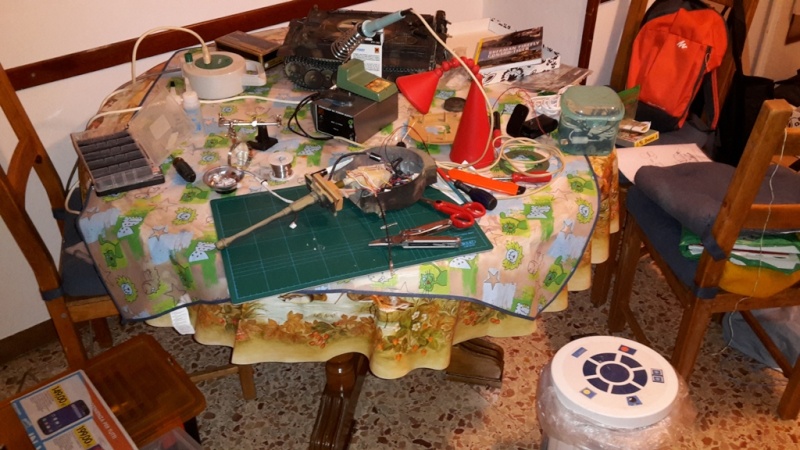

Ieri, ultimo giorno di ferie, avevo in programma di sfruttare il pomeriggio per fare gli ultimi lavori sul mio Tiger: montare il connettore per il funghetto HL che mi ha venduto Gertig con l'aggiunta dei led Flash e spostare il led di sparo in punta alla canna.
Pensavo di finire per cena e invece ci ho messo fino a mezzanotte!!! Oltretutto lavorando in cucina!!! (Ringraziamento speciale alla moglie che mi ha permesso cio', accettando anche di mangiare in sala alla "Big Bang Theory")
All'ora di cena la cucina era cosi':
Progetto Upgrade Tiger I Early - Pagina 2 2016-010
Se mi mettevo anche a fare le foto non avrei nemmeno dormito stanotte!!!
Ne ho fatta una e poi basta...
Progetto Upgrade Tiger I Early - Pagina 2 2016-011
