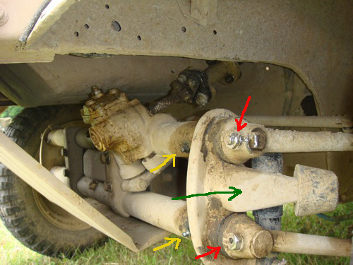

La sospensione anteriore non è ancora completa, mancano alcuni piccoli dettagli che andrò a realizzare per farla assomigliare all'originale.
Kubelwagen DAK  1a6 Dragon - Pagina 2 Kube610
I bulloni indicati dalle frecce rosse, lavoretto banalissimo....forellino filettato M2 e bulloncino.
Gli ingrassatori indicati dalle frecce gialle.
I bracci (bump stop) indicati dalla freccia verde.
Oltre non andrò.....un pò di dettaglio me gusta, ma troppo mi farebbe prendere in odio il modello.
Ciao a tutti.
