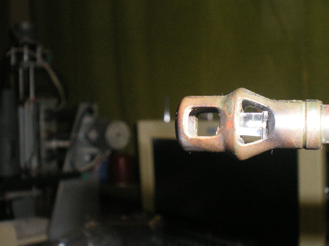

| Eccomi a presentarvi il mio stuG ausf.G nella livrea che fu usata nel fronte del centro-nord italiano. il modello è stato stravolto rispetto all'originale,praticamente scafo,meccaniche treno di rotolamento e cingoli sono in metallo, il resto l'ho modificato io. un'occhio all'interno ,il sistema di rinculo e recupero lento della canna il ciarpame elettrico,regolatori,scheda inerziale,scheda benedini e batteria lipo da 5.4Ah la meccanica e la scheda inerziale particolare dei cingoli e treno ed in ultimo il led nel freno di bocca comunque non credo sia finito,i due regolatori sono uguali ma non identici nelle loro caratteristiche,in parole povere uno parte prima dell'altro, dovrei selezionarne due su un tot (100?) non ne ho la possibilita', quindi ne mettero' uno per i due motori. Poi credo che un modello non sara' mai finito, almeno dal mio punto di vista, so per esperienza che trovero' sempre qualcosa che non va e\o potrebbe essere migliorato,la fabbrica di S.Pietro. Saluti. | |

| e' il destino degli HL. uno li compra perche' costano poco,ma poi piano piano fa degli upgrade et voila' come per incanto spendi quello che non avevi in animo.Gli HL sono stati fatti apposta.quello che vedi in figura e' un semplice servo che muove all'indietro la canna del cannone che preme semplicemente sulla squadretta e li rimane grazie alla molla originale del dispositivo.Quando spara,il servo sposta rapidamente la canna (rinculo) poi come gia' detto il servo riporta la squadretta nella posizone originale la canna ha la sua molla di ritorno ma è frenata da quel pistoncino in grafite che scorre nel cilindretto di vetro dopo qualche secondo finisce la sua corsa .La scheda benedini è una scheda audio che gestisce suoni, rumori, luci tutti sincronizzabili e programmabili. | |
