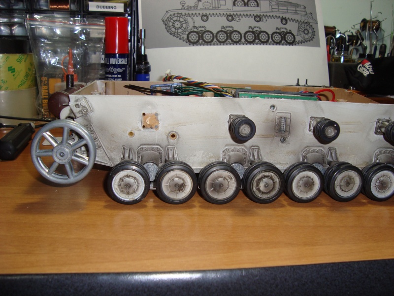

La prima cosa che ho notato e' stata l'orribile antenna posta sul carro....nella parte posteriore del carro....orribile,anche xche' il Panzer IV originale aveva l'antenna sul lato DX....problema risolto!!!
PANZER IV...il mio primo carro rc Dsc04410

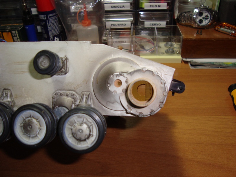

Poi le ruote motrici del mio Tank essendo in plastica,hanno fatto una gran brutta fine che fatica! ....quindi ho ordinato le nuove in metallo.... lol!
PANZER IV...il mio primo carro rc Dsc04411
Adesso mi tocchera' allineare i cingoli....alzare la ruota motrice,abbassare leggermente l'ultimo ruotino...ecc ecc...tutto questo seguendo scrupolosamente i preziosissimi consigli del grande Gertig.... PANZER IV...il mio primo carro rc 115965 PANZER IV...il mio primo carro rc 115965 PANZER IV...il mio primo carro rc 115965

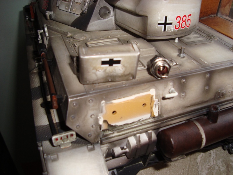

Risolvero' anche questo problema....vedere quel pezzo di plastica che spunta al lato del cannone e' una cosa che mi da' il voltastomaco....e poi ho gia' acquistato l'MG da montare...a Led ovviamente!!!!
PANZER IV...il mio primo carro rc Dsc04413
Adesso sto' provvedendo a sistemare la presa per il carica batterie...credo di aver trovato un ottimo punto sul carro per mascherare la presa....questo; foto

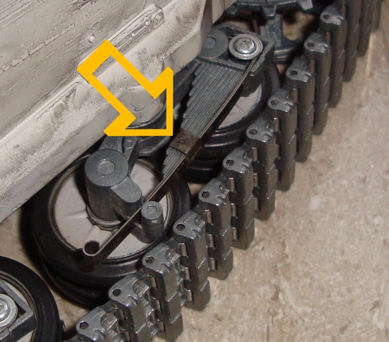

Poi un altro piccolo problemino da risolvere riguarda quelle piccolissime fascette in metallo che uniscono le balestre delle sospensioni...tendono a scivolare via....dovro' bloccarle.....
PANZER IV...il mio primo carro rc Dsc04416
Per il resto,continuero' a chiedere aiuto a tutti voi....grazie di nuovo per l'aiuto!!!!

Per l'ennesima volta il grande Sven aveva ragione...e' proprio vero...la classe non e' acqua..... PANZER IV...il mio primo carro rc 115965 PANZER IV...il mio primo carro rc 115965 PANZER IV...il mio primo carro rc 115965 PANZER IV...il mio primo carro rc 115965 PANZER IV...il mio primo carro rc 115965 PANZER IV...il mio primo carro rc 115965 PANZER IV...il mio primo carro rc 115965 PANZER IV...il mio primo carro rc 115965 PANZER IV...il mio primo carro rc 115965 PANZER IV...il mio primo carro rc 115965 PANZER IV...il mio primo carro rc 115965 PANZER IV...il mio primo carro rc 115965 PANZER IV...il mio primo carro rc 115965 PANZER IV...il mio primo carro rc 115965
PANZER IV...il mio primo carro rc Img-2310
PANZER IV...il mio primo carro rc Img-2311
Si vede benissimo il foro di cui parlavamo prima per l'MG....

madmacs
madmacs
Località (indirizzo completo) : Milano
Messaggi : 122
Data d'iscrizione : 12.03.11
PANZER IV...il mio primo carro rc Empty
MessaggioTitolo: Re: PANZER IV...il mio primo carro rc   PANZER IV...il mio primo carro rc EmptyDom 13 Gen - 16:19:12
non ti fidare dei mezzi museali.... le mg nei mezzi abbandonati durante il conflitto venivano comunque rimossi ed usati come prima difesa nei musei per non lasciare il buco o mettono dei tubi vuoti, o delle mg34 "normali" ben più reperibili

Quando avrai trovato una soluzione per la fascetta delle balestre, postala...interessa anche a me, ho lo stesso problema sul gettaponte.....il cianoacrilico è un palliativo, ma con l'uso del carro non tiene.

PANZER IV...il mio primo carro rc 867508 Eccomi qui...con qualche nuova foto
Ho iniziato la fase di smontaggio che fatica! del Panzer per procedere all'allineamento dei cingoli...
PANZER IV...il mio primo carro rc Dsc04419
(Scusate il disordine..... fuoriiiii ...di solito non c'e' tutto quel casino sul mio banco!!!!)
Allora....una domanda; Leggi!!! MA GLI OPERAI DELLA HENG LONG,LA COLLA,NON LA PAGANO?????????
Oddio per staccare l'ultimo ruotino i guai che ho passato....alla fine pero' ci sono riuscito wow!! !!!!(Da notare sullo sfondo il disegno del Panzer IV inviatomi gentilmente dal carissimo,nonche' maestro di modellismo,Sven...grazie 1000.....a buon rendere.... BIRRA )
PANZER IV...il mio primo carro rc Dsc04423
...ho proceduto poi ad incollare,al posto giusto,il ruotino....dopo aver praticato 4 nuovi fori...domani pratichero' il V foro centrale per infilare il bulloncino nella ruota,come suggerito dal caro maestro Gertig...grazie 1000 anche a te... BIRRA
PANZER IV...il mio primo carro rc Dsc04422
Come potete notare dalla foto ,il blocco del generatore del fumo....e' stato eliminato;secondo me e' inutile....forse piu' in la',apportero' la modifica suggerita da Scooter!!!
Dopodiche' ho proceduto alla lavorazione sulle ruote motrici del carro.... foto allargando il foro d'uscita del perno del motore....avendo in questo modo maggior gioco per sollevarlo!!!
PANZER IV...il mio primo carro rc Dsc04424
Domani apportero' le modifiche necessarie al box motore....probabilmente chiudero' il foro esistente con un punto di saldatura,praticandone uno nuovo piu' in alto....ringrazio doverosamente Gertig campione per le innumerevoli quanto indispensabili dritte.... BIRRA spero un giorno di riuscire a ricambiare il favore!!!!!
madmacs
madmacs
Messaggi : 122
MessaggioTitolo: Re: PANZER IV...il mio primo carro rc   PANZER IV...il mio primo carro rc EmptyMer 16 Gen - 1:17:02
se usi i vecchi buchi bassi con i perni alti, hai la posizione giusta, ora è ancora troppo alto
