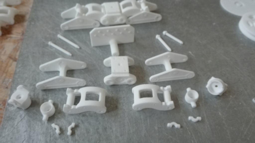

MessaggioTitolo: Re: Carro armato italiano M40/75-18   Carro armato italiano M40/75-18 - Pagina 4 EmptyGio 10 Ott - 17:00:26
Carro armato italiano M40/75-18 - Pagina 4 Img_2026
Carro armato italiano M40/75-18 - Pagina 4 Img_2025
Carro armato italiano M40/75-18 - Pagina 4 Img_2027
Mi è stato chiesto se le balestre funzionano.....
Gustatevi le foto dei vari pezzi che compongono le balestre "elastiche".....
....che ne dite?
