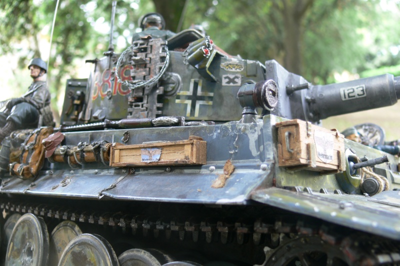

MessaggioTitolo: Tiger I - S12   Tiger I  - S12 EmptyMer 4 Nov - 8:24:21
Buongiorno Enrico, mi sa che tutti noi abbiamo iniziato con il Tiger (H.L per quanto mi riguarda).
Al mio, come già scritto su di un altro post, gli ho messo della rete ai 2 tubi sul cofano motore e da BB che era è passato al rinculo del cannone con flash incorporato.
Ti allego alcune foto.
Ciao e buona giornata.

p.s. la botola anteriore dx (mitragliere/marconista) è aperta per l'accesso all'interruttore principale e del modulo del fumo nonché per la ricarica on board e, ovviamente, c'è anche il carterino sui due motori.
A ri ciao.
